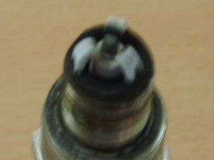

    Насчёт нагара, вот фотка свечи (извиняюсь за качество, фотик старенький... но в общих чертах видно)... что можно сказать по таким свечам? все четыре абсолютно одинаковые.

    По фотке - ничего. Нифиха ж практически не видно! :D
    Со стороны выглядит как изношенная свеча, ранее бывшая закопченой, и начавшая чиститься... Если центральный электрод начал превращаться в треугольник - замени свечи, и осмотри через время.

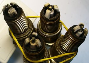

    Нашёл у друзей хороший фотик :D ...
    На первом фото старые свечи - на них очень хорошо видно этот белый нагар...
    На втором фото - новые, пять минут назад выкручены из двигателя - белого нагара меньше, хотя позавчера, когда я их проверял они по виду были один в один как старые...:shock: Странно, я ведь собственно ничего не сделал - только подправили зажигание немного - стояло 9 градусов, выставили 6 как положено по книге для Mono Motronic ну и зачистил массу на двигателе... собственно всё... неужели это как-то повлияло?
    Но сегодня замерил расход - по прежнему 13-14 литров, это очень много для моей машинки, учитывая что в пробках не стоял...:( (было то 9-9.5 прошлым летом)...
    Но и на старых и на новых свечах чёрный нагар по ободу (а на новых ещё и на электродах тоже) - это масло?

    Ну что скажут профессионалы?... по свечам имею ввиду... теперь в хорошем качестве сфотканы :D ...
    Что это за налёт белый?

    По свечам - масло горит походу. Если не через цилиндры, то через клапана попадает.
