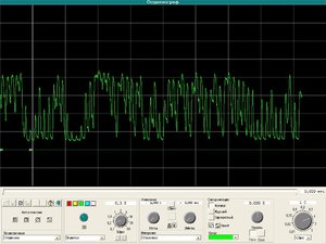

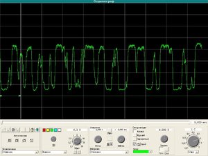

    Спасибо за подсказку - вчера проверили потание подогрева на работающем двигателе - питание есть, всё в порядке... Но похоже сдохший всётаки лямбда зонд сам по себе...
    Не помню кто, но кто-то здесь на форуме говорил, что нормально работающий лямбда зонд должен выдавать напряжение от 0.2 до 0.8 вольт с интервалом в три секунды...
    Так вот у меня на холостом ходу такая картина - амплитуда какраз от 0.2 до 0.8, но во времени кривая дёргается как паралитик...
    Подскажите - исходя из картинки лямбда под замену?
    (первая картинка на холостом ходу, вторая примерно на 2500 оборотов... по вертикали цена деления шкалы 0.2 вольта... по горизонтали цена деления шкалы 1 секунда - получается что он у меня за секунду несколько раз успевает изменять показания от 0.2 до 0.8, помоему такого быть не должно?)

    Должно! Постоянная времени у него должна быть примерно 0,2 с. Те за секунду около 5 раз. Это на оборотах скажем с 2000, а на хх - да, он работает медленно, раз в 2-3 секунды, и быстрее не может в принципе.

    Во... а у меня первая картинка (где колебания чаще) это на холостом ходу, это разве правильно?

    Ээээ.... внимательно не прочитал.... Нет, это не правильно, и вообще очень я подозреваю, что это не сигнал с ЛЗ, а какой-то шум, от зажигания например, или контакт плохой. Бывает еще, экзотика правда, когда внутри корпуса ЛЗ напряжение подогрева пролезает на сигнальный конец.
    Щас, а среднее напряжение выходит какое? Если 0,2 В/дел, то среднее 0,8В. А надо 0,5.
    Одно скажу точно - на ХХ лямбда-регулирование с такой скоростью невозможно. Значит это шумы. Главное понять - ЭБУ их тоже видит, или это артефакт твоих измерений. Какой кабель использовал? Как подключал? Где был осциллограф? Какой он? Его помехозащищенность?
    Можно взять СТРЕЛОЧНЫЙ вольтметр, и им посмотреть. Стрелка ходит туда сюда. На хх видно отчетливо, период около 2-3 сек, на 2000 тоже видно как дергается вокруг среднего, но уже точно не скажешь.

    Эх, всех этих тонкостей не знаю, оборудование не моё, подключался мой друг электрик - я просто себе скрин сэйвы сделал... :shock:
    Расход большой стал и свечи в белом нагаре (как я понимаю бедная смесь)... дырок по воздуху нету точно... остаётся походу только лямбда (на моём лисапеде больше нету ничего).
    Куплю наверное лямбду десяточную да попробую поменять...
