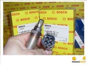

    ВОТ КАК ВЫГЛЯДИТ 133

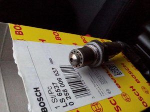

    537

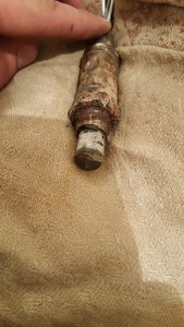

    Вот так выглядит моя

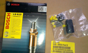

    Выкладываю обещанные фотосы с коробки от лямбды
    На первом фото коробки внешний вид лябды не соответствует действительности, правильный на 3 фото.
    Дополнительные детали из комплекта не потребовались, тк я использовал разъем с проводами от старого зонда.
    Продаван характеризовал лямбду как универсальную и быстродействующую.
    Не обманул, лямбда очень шустрая и быстро прогревается после холодного старта.
