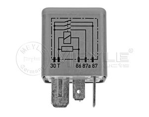

    Проблема в подогреве лямбды, нет питания. Предохранитель номер 25 целый но питания нем тоже нет. Куда копать кто знает?
  6. kuzma17
    kuzma17 Новичок
    19 окт 2013
    71
    Audi A4 B8 2.0TDI MT
    Питание подогрева лямбды идет с реле бензонасоса контакт номер 87а В моем случае немного подгорели контакты, почистил надфилем и все заработало. Но(!) реле при этом прозванивалось, мерил тестером! В таких случаях рекомендую более тщательно проверять, сам запутался потерял лишнее время.

  9. kuzma17
    kuzma17 Новичок
    19 окт 2013
    71
    #170 kuzma17, 5 фев 2016
    На этом реле три пары контактов,две на бензонасос и одна пара на подогрев. А электрические контакты надо чистить именно надфилем! Никак не наждачкой, потому мелкие камешки вкрапляются в металл и не дают прилегать нормально контактам, из за этого пригорают быстро, это в теории.

    Контакты реле позолочены. Их абразивными материалами чистить вообще нельзя. Ни наждачкой, ни надфилем - ничем.
    Только мыть спиртом. Максимум - протереть полоской ткани, не оставляющей волокон.
