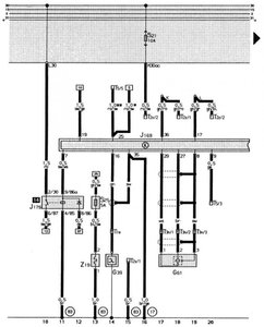

    минус от подогрева лямбды идет на МАССУ
      108,6 КБ
      1.672
  7. dmitriy79
    dmitriy79 Завсегдатай
    28 дек 2011
    728
    А100с4 AAD
    #147 dmitriy79, 12 дек 2013
    это ничего не доказывает!
    вот похоже на правду-схемы дигифант
    http://vwts.ru/injector/digifant/digifant_45_int.pdf
    схемы схемами а вот возьми и открой ЭБУ и всё встанет на свои места. об этом мало где написано.
  8. toha2035
    toha2035 Участник форума
    2 фев 2009
    266
    _
    в твоем документе написано что схемы эти примерные и нужно руководствоваться конкретными мануалами по авто, тем более что на ауди Б4 насколько мне известно диджифант 38, а не диджифант 45. Да и нет у меня основания недоверять схемам.
