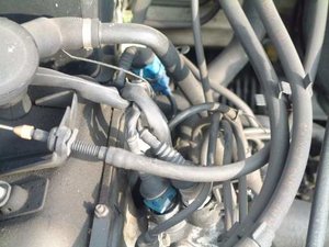

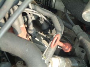

    Люди, тыкните пальцем, где провод от лямбды под капотом втыкается, на двигателе АВК ? Плииззз

    Гдето в районе трамблера с левой стороны по ходу три провода и два разъема двухконтактный на подогрев и одинарный сигнал оба разъема на одном кронштейне

    вот район трамлера, который из них ?
    или его здесь нет, он выше, гдето здесь ?

    На верхней фотографии на одном кронштейне два разъема двухконтактный и одноконтактный там два провода двой ной в оплетке и одинарный последи по проводам они и дут на другую сторону двигателя к выпускному коллектору там увидишь сам зонд ввернутый в коллектор

    дальний, правый голубой :)

    Не вводи человека в заблуждение верхний снимок два разъема на одном кронштейне а то о чем ты говоришь разъем датчика детонации

    ОК, спасибо, т.е. вот эти два вместе, справа от трамлера оба пучка идут на лямбду ?
    А с какого провода и какого цвета мне взять результаты тестером ?
    Кстати пробовал именно этот провод вытыкать осенью, поездил несколько дней ничего не менялось, расход остался темже :(

    Двойной провод это обогрев зонда померяй на ней напряжение должно быть 12ВВ
    если нет смотри проводку или предохранитель (на память непомню какой) А сигнал с одиночного провода при прогретом моторе и обязательно должен работать подогрев
