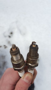

    Ну и фото сюда свечей.( нагара на свечах.) .Может что и подскажут.
    Дело в том что даже при обеднении смеси..Но проблеме по выхлопу ..
    Нагар на свечах будет не такой как с исправным выхлопом.
    И последнее .не ужели тяжело заполнить профиль.

    Вот старые свечи, менял тысячи 3 назад, нагар на всех одинаковый, на всех черные следы в месте где стоят свечные провода

    Ясно.
    А проблему сей час? Или 3 тысячи назад.?

    Проблемы то давно уже, лямбда новая ставилась через пару дней после замены свечей.
