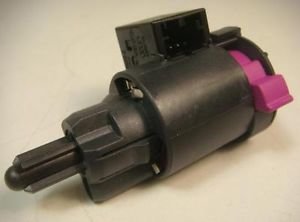

    Доброго времени! Обращаюсь на форум с надеждой что мне растолкуют знающие люди проблему с моей ауди А6С6 3.0 TFSI 2011 г. Загорелась лампочка ESPI и постоянно горят фонари тормоза. Комп показал ошибку на выключатель (лягушку), добрался я до нее, она там стоит с каким то переключателем розового цвета, фото сбрасываю, отсоединил фишку, огни тормоза все равно горят, попробовал снять лягушку, не получилось, я не понял как она достается и побоялся сломать, пощелкал этим розовым переключателем туда сюда и снова надел фишку, после всего этого как не странно потухла лампочка ESPI и фонари стоп сигналов заработали как положено. Но через пару дней т.е. сегодня все повторилось снова. Подскажите пожалуйста как снимается и правильно устанавливается данная лягушка,буду очень благодарен!
