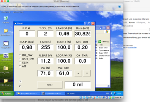

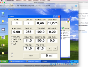

    нашел на вв проводах трещины на колпачках, плюс контакты на крышке видно погрызло. каким должен быть бегунок - вообще не представляю.
    на картинках одна - педаль газа на холостых, на второй - чуть нажал. но нажимаю до конца - картинка та же.

    я так понимаю основная проблема в дозе 50-60мс. это махом заливает свечи и все. а вот почему так непонятно. такой порцией в общем то цилиндры у тебя вымывает от масла вот и компрессия такая. первопричина это доза.

    если про те скриншоты - то там первый холодный запуск, температура вон 2 градуса. воздух - не читается (кстати, а должен?)
    плюс коррекции и тут и там - 100% зачем-то...
