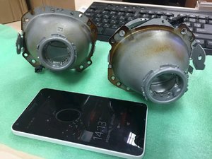

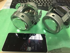

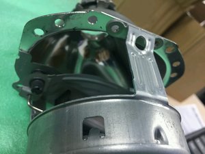

    Сегодня пришли линзы, но есть подозрение, что они не новые (парни с ваг центра тоже негодуют по этому поводу и высылать мне их не хотят, мол качество их не устраивают).
    Нашел в другом магазине также "новые" линзы. магазин уже в Твери.
    Прислали они фото, так там тоже не ясно, новые они или бу.
    Вкладываю фото линз с Твери. В ваг центр пришли такие же.
    Мужики, подскажите, что за желто-коричневая срань на отражателе? Кто сталкивался с подобным? и вообще эти линзы могут быть новыми или все же это восстановленные?

    А вот больше волнует происхождение линз. Вот что это коричнево цвета? как вообще понять бу это линзы или новые?

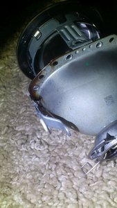

    Да не туда ты смотришь, это обычное литье (коричневого цвета) это нормально.

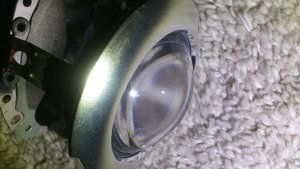

    вот тебе фотки ориг. бу линз с машины 07 года

    как минимум по фотке: дата выпуска написана возле QR-кода. это на расстоянии.
    Если в руках крутить сразу будет видно.
    Сравни на фотке стекло своей линзы и моей. ничего не замечаешь ?

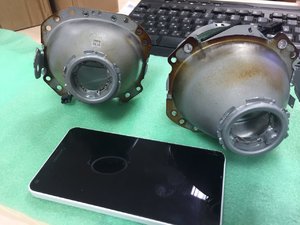

    Ниже фотки тех, которые с Гермашки приехали.
    Дату нашел - 2010 год вроде как.
    Линза у тебя с кольцами и крепление другое (на скобах).
    Хочешь сказать что обязательно должны быть кольца эти? у меня оригиналы стоят, там колец я не видел, хотя завтра посмотрю на всякий случай

    потому что с 04 года по 09 лампы D2S. С 09 по 11 год D3S это разные лампы. посадка одинаковая, крепеж разный.
    ну да, бу значит, немец на склад не будет работать.
    хз, пусть спецы скажут.

    это линзы с более свежих авто, лапы одинаковые d2s разница лишь в том, что на модулях старого поколения, лампа крепилась пружинным зажимом, + ко всему игнитор закреплялся за уши модуля четырмя ножками, проворотом по часовой стрелке, если вы будите ставить эти линзованые модули, то вам придется покупать крепежные кольца ламп, и откусывать от игнитора крепежные ножки, и лучше подумать как дополнительно зафиксировать игнитор на лампе от самопроизвольного отстегивания от лампы, не смотря на то, что при провороте игнитора вокруг лампы он за нее зацепляется внутренними замками, и просто так не снимется, он будет достаточно болтаться на самой лампе, и шанс того , что во время поездок он провернется и отвалится - есть
    а на старом модуле он очень надежно закреплялся за уши на самом модуле
    я делал из рояльной проволоки доп крепеж для игнитора, проволока как бы пружинная, сделал на подобии скобы, что бы игнитор поплотнее сидел на лампе, и достаточно натужно проволока держала его на месте и не давала возможности провернуться от тряски и вибрации
