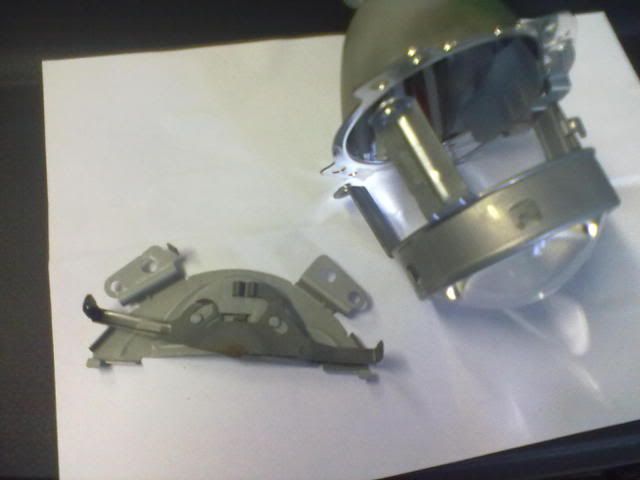

  9. daimond
    daimond Завсегдатай
    10 окт 2013
    985
    А6/С5 3.0
    1
    вы об этом говорите???
      196,7 КБ
      100
      102,3 КБ
      96

  11. daimond
    daimond Завсегдатай
    10 окт 2013
    985
    А6/С5 3.0
    я уже написал выше что это такое) эл магнитная шторная дальнего света ксеноновой линзы! вернее в данном случае БИ Ксеноновой! какой галоген какой h1 я не понимаю вообще...откуда он тут!не должно его тут стоять )

  15. Vovapeno
    Vovapeno Участник форума
    7 мар 2013
    149
    A6/C5 2.8 99г.
    да как одинаковые, вы о чем ребята,вы бы хотя в руках их держали? у ксенона пластиковый отражатель у галогена металлический, про форму и размеры я уже молчу
    Я как понял тут речь шла не о биксеноне, а об этой штуке
  16. prosto_alex
    prosto_alex Участник форума
    12 дек 2012
    238
    A6/С5 2.5TDI 00.г
    вот именно про эту штуку вопрос! при чем здесь би ксенон, вы о чем вообще?

  18. ser_gr72
    ser_gr72 Старожил
    23 окт 2006
    28.175
    делает СТГ ровной.
    На просто ксеноне или галогене, где только ближний, она сплошная, на биксеноне и бигалогене, где есть ближний и дальний - просто перекладина, чтобы не закрывать дальний.
