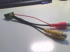

    Короче как я понял, все элементарно [​IMG]
    Линейные выходы уже выведены в колодке 3, только спаяю переходник с пинов на тюльпаны и дело в шляпе

    вышло как-то так))

    (Право +) (Лево +) (Усилок) (Пусто) (Пусто) (Пусто)
    (Право -) (Лево -) (Пусто) (Пусто) (Пусто) (Пусто)
    Если смотреть сверху вниз) Если смотреть прямо на пины то в зеркальном) По картинке посмотри

    Почему то не заработал переходник, на пинах нет сигнала...
    Короче нет линейных выходов! Нужно их выпаивать из платы, чем я и займусь

    Нельзя) У нее физически нет такой возможности) Кстати линейки уже выпаял

    В общем к качеству вообще никаких вопросов. Выпаивал в "Эрта", стоило мне это 4500, но вроде как можно дешевле, в других местах (1500 руб.) Но эта контора самая авторитетная, поэтому решил не экспериментировать.
    Усилок запитал от предохранителя в багажнике, который включается при включении зажигания. Благодаря этому удалось избежать малозаметных звуков "ПУК" из саба при включении магнитолы.
