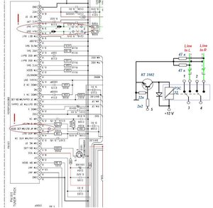

    В общем вот. Может кто подскажет как на Японском варианте сборки Concert найти те заветные 2 дорожки и куда приходит управление от кнопки AM? Заранее спасибо...
    СХЕМА

    Вопросик тут имею. По схемке переделанной все же есть небольшой фон на заведенной машине. Пробовал дополнительно коротким проводом на корпус заземлить оплетку - не помогает. Присутствует фон в не зависимости есть ли или нет сигнала на линейниках.
    Конечная схема такая
    Как можно избавиться от фона?

    Проверить есть ли фон при физически отключеном внешнем источнике, если нет искать проблему во внешнем источнике, если фон есть, заменить на входе "синенькие" резисторы 47к на 10к.

    Все еще интересней. У меня источник звука CarPC. Звуковая внешняя. Так вот при выключенном компе, но работающей машине, фон в приемнике пропадает если выдернуть USB шнурок из звуковухи. :shock:
    хм... а может в DC/DC адаптере не предусмотрен фильтр по питанию..и вся каша из за этого...
    нет, все же все дело в этом USB шнурке... Фонит только при заведенной машине, в независимости от того от борт. сети ли питается комп или от аккумулятора стороннего.

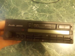

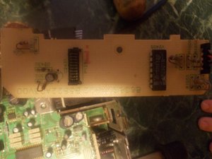

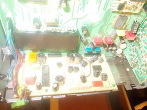

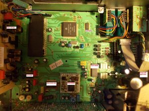

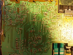

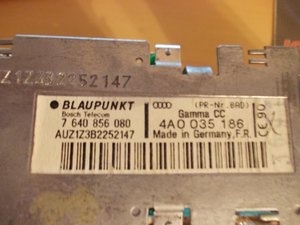

    Вообщем добрался я до майфуна разобрал посмотреть что да как заоодно поменял регулятор громкости старый сдох. схемы нет вот фото выкладываю может кто посмотрит и подскажеть насчет AUX вмонтировать?
      73,2 КБ
      226
      111,2 КБ
      223
      66,4 КБ
      266
      85,1 КБ
      240
      69,4 КБ
      216
      113,7 КБ
      390

    #179 Guru, 16 апр 2012
    Левый канал 8,9,10,11 и правый 13,14,15,16 - попарно.
    только там еще селектор...будут ли работать (питание будет подаваться или нет).
    Поищи где фон будет при AM кнопке... может что и придумаешь.
