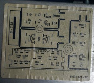

    чтото у меня типа А какой то немного другой что ли.... GND не видю в нужной колодке
      181,7 КБ
      173

    Сёма:
    GND = COM
    Внимание этот контакт не имеет гальванической связи с "корпусом".

    а правильно я понимаю что контакт рядом с AF-R это контакт на котором появляется 12 вольт при включении?
    решил питание еще с магнитолы взять...

    Да, при включении магнитолы там будет "бортовое" напряжение.
