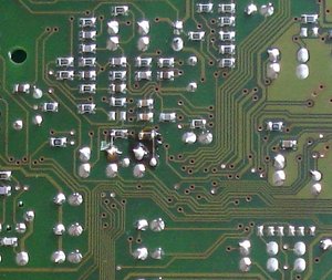

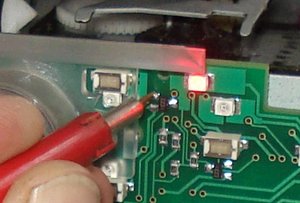

    Тема для любителей пайки:
    Линейный вход вкл. кнопкой АМ.
    Коммутатор на микросхеме К561КТ3.
    Режем выхода 10 и 11 с TDA1592Т, до конденсаторов и запускаем на КТ3. Линейные входа подпаиваем к двум оставшимся входам. Выходы спариваем и подпаиваем к кондёрам.
    Питание от КРЕНки 5В, управление ключами с баз транзисторов включения светодиодов кнопок АМ и FM
    Просто, дёшево и быстро!
    Затраты=10-15руб
    Реально работает!

    Ответ: Лин.вход для Chorus
    Вот, хорошая идея... :up:
    Типа можно к сд проигрывателю или чему еще напрямую подключить??? А что там с уровнями сигналов будет???
    Если не сложно, выложите инструктион для чайников ПОШАГАВО как что куда, где подрезать дорожку, где что подпаять с фотками и тд... многие будут благодарны, в том числе и я...
    Подключил свой МР3 NEXX? всё ОК! Мах-уровень плеера чуть чуть громче кассеты или радио.
    Делаю на 27 (мах=30) и идентично.
    Сегодня оформлю всё в лучшем виде, а то пока всё "в объёмном монтаже".
    Сфоткаю и выложу на днях.
    В принципе, любой человек, умеющий держать паяльник, сможет повторить.

    Все это можно сделать проще. TDA 1592 уже имеет дополнительный стерео вход (pins 9, 12), который управляется через pin 8.
    Коллектор V311 отключаем от pin 7 и через резистор 33к подключаем к pin 8, к pins 9,12 через конденсаторы 1 мкф подаем внешний сигнал.
    Активируется вход нажатием кнопки AM.

    Правильно ли я понял, что с кнопкой ам мудрить не надо???, а только на другую ногу кинуть с танзистра через резюк сигнал управления??? типа отрезали дорожку от 7п и через 33к на 8п?

    С кнопкой AM мудрить не надо, от pin 7 отключаем только коллектор транзистора, конденсатор подключенный к pin 7 остается. Как употребить-личное дело каждого. Кстати в "железе" я это не выполнял, только анализировал схему Chorus'a. Sky_liner "грозился" попробовать, вот и узнаем. Схемы Chorus и Concert "близнецы" (с) Erta. Доработать Chorus до Concerta несложно и будет управление changer'ом. Лично мне хотелось бы сделать эмулятор changer'a для подключения USB-устройств, с выдачей названия треков на дисплей. Нашел недавно такой вариант на PIC'e для управления I'Pod от Concert II.
