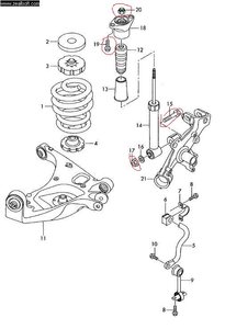

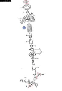

  8. Alexandr1
    Alexandr1 Новичок
    28 окт 2008
    83
    Audi A4/В7 2.0Т
    Еще новый крепеж.

  10. Alexandr1
    Alexandr1 Новичок
    28 окт 2008
    83
    Audi A4/В7 2.0Т
    Верхний и нижний крепеж амортизатора.

    По технологии "ETKA" крепеж одноразовый.Интересно как переставить подвеску с авто на авто не откручивая крепежные болты или гайки.Что касается стабилизатора можно оставить свой.При любых изменениях в подвеске сход-развал обязателен.Если говорить профессионльно сход-развал обязателен при смене колес лето-зима зима-лето.
