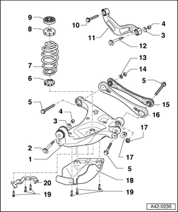

    В подвеске 1BR добавлены проставки 13мм.(см.рис.позиция номер 9).Пружины стоят от стандартной 1BA.

    Как я понимаю, на рисунке задняя ось. А передняя ось на подвеске для плохих дорог приподнимается от стандарта на те же 1,3 см за счет того, что посадочное место под чашку пружины на амортизаторе для полохих дорог аналогичным образом смещено по сравнению со стандартным амортизатором. Когда я ставил себе кони, просвет сзади не поменялся автоматически, а впереди пришлось сделать проставку на амортизатор высотой 1,3 см, компенсирующую соответсвующее занижение. И убирая проставки спереди (мою самодельную) и сзади (оригинальную), я на своих пружинах получаю стандартную подвеску. Тогда вопрос, ожидаемое улучшение управляемости авто достигается только за счет снижения центра тяжести? Ходы подвески же не меняются? И еще, если ставить пружины с занижением -20мм к стандарту с проставками, можно получить некий промежуточный вариант по просвету между стандартом 1ВА и 1ВЕ, т.е. -20мм к "Пакету" (-7мм к стандарту), но с жесткостью 1BЕ?

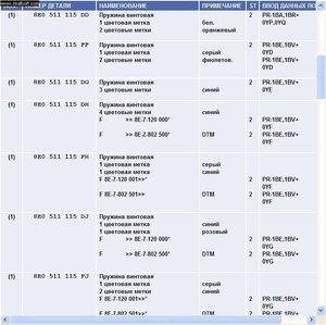

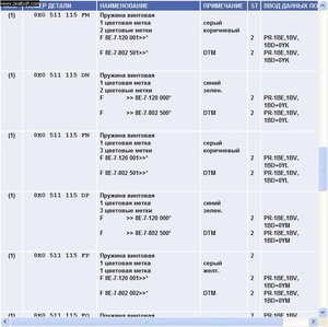

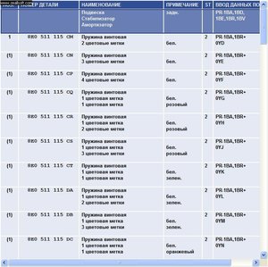

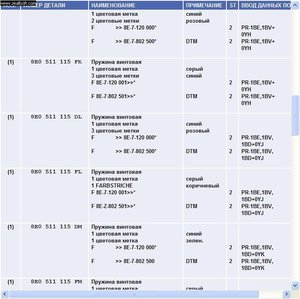

    Проставкой можно "играть" с задней подвеской.На передней у 1BR нижняя "чашка" выше 13мм чем у 1BA. Не все так просто у 1BE и 1BV(quattro)другой ход амортизатора и пружины короче с другой нагзузкой.Вообще в каждом индексе подвеске много пружин с разными степенями жесткости.Вот пример для А4 8Е и это не все.
