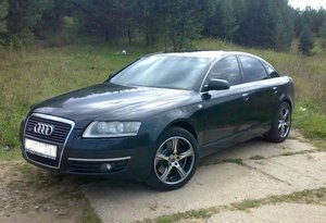

    #96 Апрель, 20 мар 2013
    как то так выглядит 245х45х18
    (фото позаимствовано у VoldemarA6)
      105,1 КБ
      235
  17. tuchy
    tuchy Участник форума
    21 янв 2013
    329
    А6.3,2 кватро
    Зачетно выглядит! И запас прочности достаточный.
