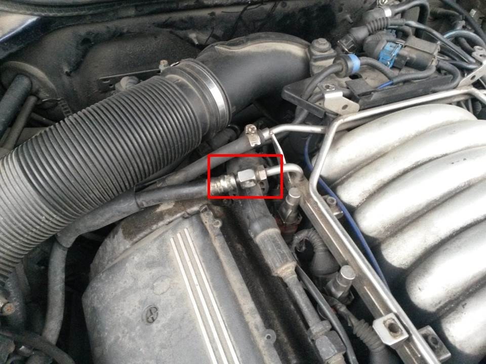

    есть в этом кузове А6 еще одно место утечки топлива, это на всех 4В с в6
    причем лет пять назад по номеру этого шланга, гугл в картинках показывал много сгоревших американских аллроудов, сейчас гуглу мозги вправили, сцны насилия нельзя показывать.
