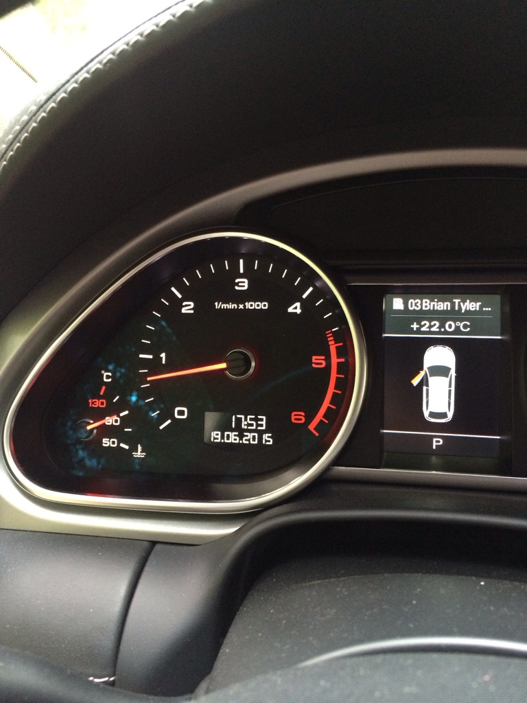

    #10 Vladimir135, 19 июн 2015
    Да, скину вечером фотку, чтоб сомнения развеять. Попробую записать на видео что происходит, если получиться.

    У CASA на ХХ с вкл. кондеем 777 об/мин.,кондей выкл 672 об/мин (колбасит по салону не по детски).
    Низкие обороты на ХХ обсуждали http://www.audi-club.ru/forum/showthread.php?t=346990
  15. MAYER-M
    MAYER-M Живу я здесь
    14 фев 2012
    2.275
    Q7 3.0 Full S-Line
    У вашего мотора на прогретой не может быть столько об/мин,там не больше чем у CJGA.
    У мотора серии CJGA -707 об/мин,не зависимо от того вкл или выкл кондей.
    Кстати на CJGA вибрация ощущается в отличии от CASA где 777 об/мин.

    Действительно оборотов меньше, чем я написал. Внимательнее посмотрел, видать не отвыкну никак от бензинового мотора.
