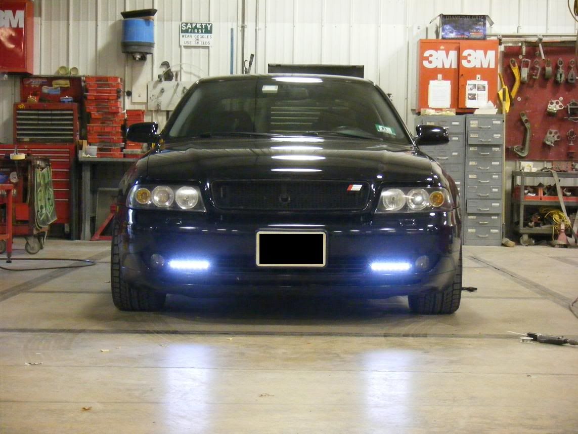

    Вот прямые

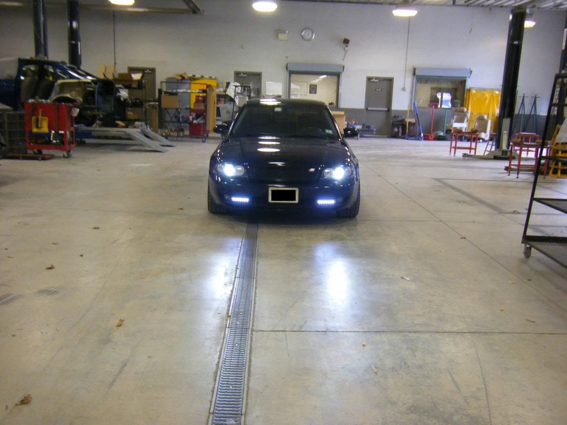

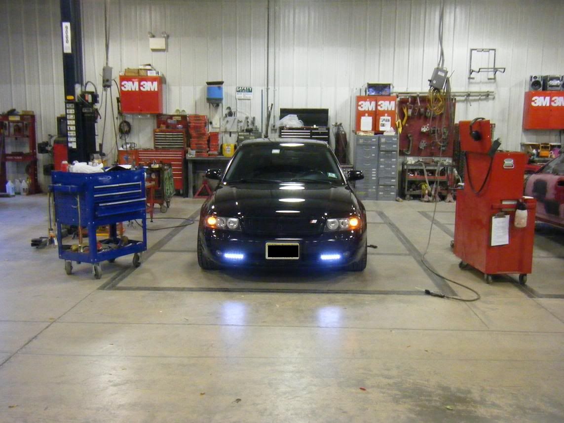

    Да, если заморачиваться светодиодами в фары, то расчитывайте на ксенон в противотуманки (если пользуетесь) и в фары тоже ксенон (ну или хотябы филипс повышенной яркости), а то поршиво выглядит с включенным галогеном.

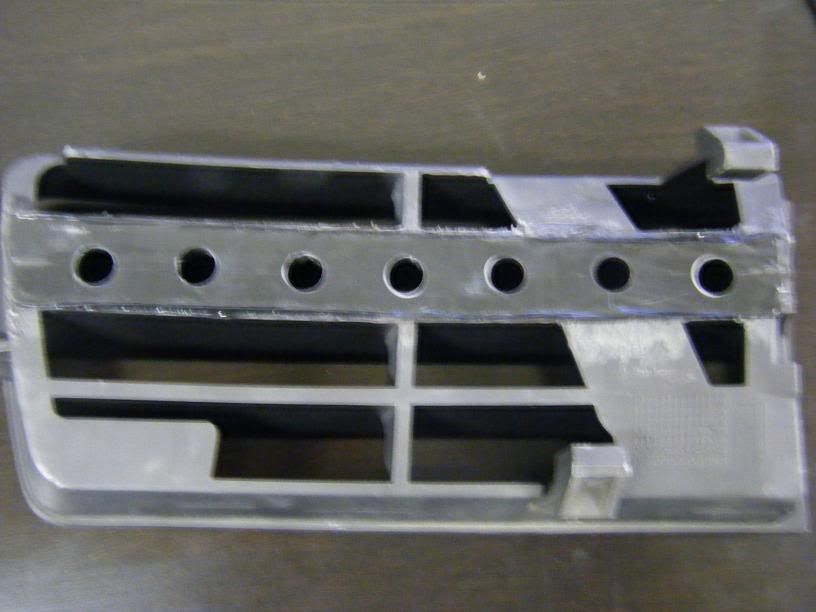

    Сеточки решеточки он делал сам (гдето темка токая проскакивала) А сетки такой в листах пока нет.Я тоже сам делал решетку, сетку в точке тюнинга брал.

    а раскажи по подробней как сделать верхнюю решётку и нижнии сеточки чтоб всё выналось и вставлялось

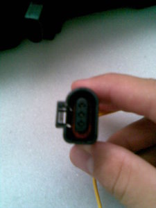

    Кто знает подскажите????? У меня Sportback, хочу вместо габаритов поставить эти туманки, как быть с подключением??? В штекере на туманку 3 провода, а на габарите 2 ????

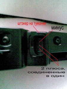

    все разобрался, на туманке есть гнездо с одной стороны округлое, с другой квадратное с 3-мя контактами, где квадратная сторона- там один минус, а где круглая- 2 плюса, которые соединяются в один!!

    Давай подробнее с фото если можешь, а то в гараже валяются ждут обвеса и на установку к мастерам, а те сожгут в один момент и скажут они не работали:)umnik:
    P.S. как я понял кроме туманок больше ничего не надо-только штатные провода от старых.

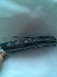

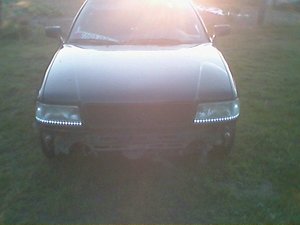

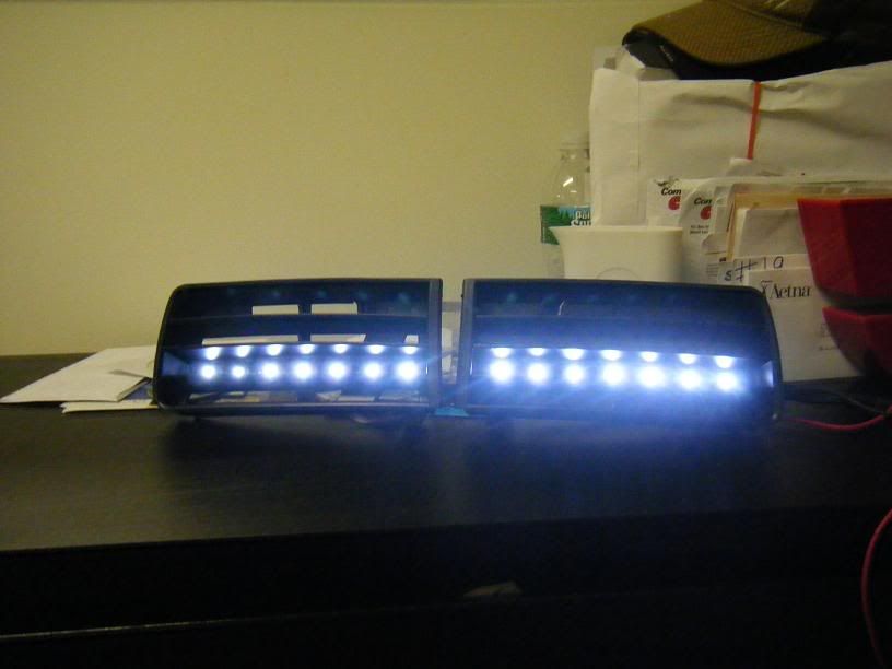

    соединяешь родные проводки от туманок или габаритов все работает!!!!!!!!!!
