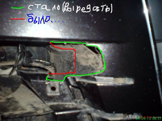

    Не. Все не так просто. Во первых китай встает четко в стандартное место дорестайла, не надо ни чего делать, просто подключить фишки и все. Ты получаешь белые габариты и желтые поворотники по всей длине. Чем грозит покупка поворотников рестайл:
    Размер не совпадет и надо подпиливать бампер;
    Это поворотник и габарита там оприори нет( итог резать,пилить. паять схему с лампочками на габарит или ДХО делать, выводить фишку) первый вариант.., Или делать ДХО, а поворотник подымать в фару, ну и разбираться с подключением.
    Лично я не заморачивался и поставил Китай. пока меня устраивает.Но почитав переделки других одноклубников взял поворотники и сейчас их переделываю, но надо понимать что ты делаешь и для чего, а главное дружить не только с паяльником, но и разбираться в схемах, не говоря уже о том что к этим поворотникам надо еще много чего докупать.

    Это как ты его оставиш в бампере? Ты же воткнеш поворотник и габарита у тебя не будет, соответственно будет гореть неисправность лампочек габаритов. И переделаеш фишку под фишку поворота.

    По переднему поворотнику ошибок не будет...он почему-то не проверяется, а по габаритам будет ошибка если не будет лампы накаливания.....
