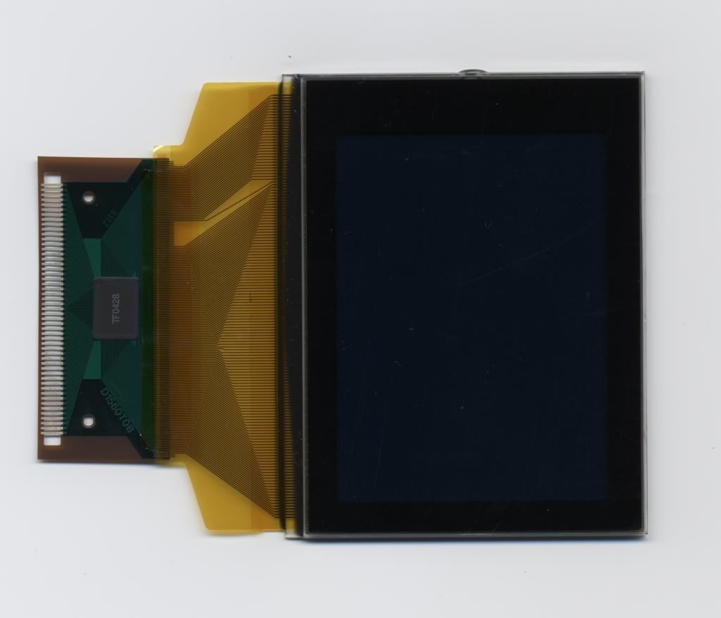

  9. dus72
    dus72 Старожил
    4 янв 2009
    12.787
    Тюменская обл.
    957 4.5t Magnum 23"
    такой норм?

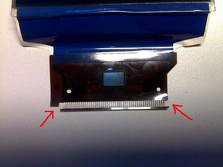

  10. Аndy
    Аndy Участник форума
    6 авг 2007
    229
    A6 Avant 2.8 Quatt
    #150 Аndy, 7 дек 2010
    А что не нравится ? Я ставил такой. Все ок.
    Только запомни. Его надо подрезать . С левой стороны если держать контактами к себе, то место где контакты заканчиваются
    у родного нет части шлейфа. С правой стороны в принципе можно не отрезать я просто засунул под резинку - там ок, а с левой стороны упирается в деталь. На фото видно родной эран и что там и как.

  11. dus72
    dus72 Старожил
    4 янв 2009
    12.787
    Тюменская обл.
    957 4.5t Magnum 23"
    китай
  12. dus72

  13. Аndy
    6 авг 2007
    229
    A6 Avant 2.8 Quatt
    Это что-то совсем страшное. Китая не бойся. Главное чтоб нормальный был. Вот тебе чел у которого я брал. Может то-же китай но говорю - я поставил работает замечательно.
    Правда ценник совсем упал. Я брал за 63$
    http://cgi.ebay.com/ebaymotors/LCD-...005QQitemZ150528728732QQrdZ1QQsspagenameZWDVW
  14. dus72
    dus72 Старожил
    4 янв 2009
    12.787

    957 4.5t Magnum 23"
    тут кусочек вверху - его резать?
  15. Аndy
    6 авг 2007
    229
    A6 Avant 2.8 Quatt
    На моей фотке красными стрелками отмечено. Остально все ок.
    Кстати на последней фото экран как у меня.
