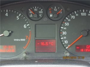

    Парни... подскажите плз... у меня этот дисплей треснутый вообще(купил такую машинку) может кстати кто знает откуда она могла появиться)
    но он показывает всё(только с трещинкой) (на фото)
    хотел поменять... смотрел на ебэе... 2000р) но там большие предлагают...
    а у меня маленький (как бы половинчатый) как думаете подойдёт этот большой? будет корректно работать?
    или подскажите где достать этот маленький
    PS фотки взял у кого то с нашего форума... но у меня проблема один в один) даже трещина там же))

    Насколько я понимаю, это не трещина, а разделитель экрана, ниже должна была выводится информация с АККП.

    помоему это трещина) по крайней мере она так выглядит)
    но у меня мкпп...
    если только саму приборку меняли...
    но на ней дата стоит как и на многих деталях 23.05.2000
    меня больше интересует можно ли его заменить большим

    Никакая это не трещина!!!так и должно быть!Большим заменить нельзя,только вместе с приборкой.
