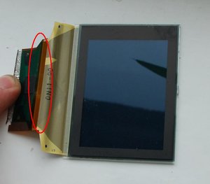

    Да пайка здесь совсем не при чем, тут два места имеют проблемы, либо процессор на шлейфе, либо сам шлейф в месте контакта с дисплеем, то есть со стеклом, а там он приклеен. Отклеивается по причине старения, да и сам шлейф достаточно жесткий, температурные деформации и т.д. То есть он сам себя отклеивает.... Сам занимался этим вопросом, снимал доску и смотрел, резюме неутешительное, если сделать хорошо, то только замена дисплея вместе со шлейфом. Если в сырую погоду завести авто, стоящее на улице, то пикселей на экране горит заметно больше, по мере езды они начинают пропадать, а если какой "дальняк" то экран практически "тухнет". Если у вас также, то по моему мнению это именно из-за контакта шлейфа со стеклом дисплея, который появляется на время, благодаря влажности воздуха. Слыхал про умельцев, которые переклеивали шлейф при помощи токопроводящего клея, что у них получилось не знаю, но работа эта суперювелирная.

    По поводу умельцев и клея,мне кажется что дома такую работу не сделаешь.Перепаять ещё возможно(там 50 контактов),но если клеить в месте где он к экрану подходит там около сотни контактов!:nod:
    Вот еще одно место склейки!(где неконтакт может быть)Тут уже даже супер-умельцы ничего не сделают!:)

    Кстати замечу для тех кто будет перепаивать экран,из 51 контакта используются только 30 :umnik:остальные можно не подпаивать или вообще отрезать(не пойму зачем лишний 21 контакт делать,если они не используются???:confused:)
    Все выше сказанное относится к доскам ВДО,насчет ММ-не знаю:shock:(подскажите кто ММ паял?)!

    у себя на 210 мерене на приборке сам ремонтил дисплеи.
    По началу не верил, что можно их сделать. Получилось на 95%.
    На данный момент уверен, что можно отремонтировать на 100%.
    Беда была в шлейфе к мониторчикам. Панель VDO.
    Кстати про маленькие растояния между контактами. У меня на одном экране только время и там контактов мало получилось хреново. На экране где показывает температуру и передачу получилось лучше, а ратояния между контактами и около 0,5мм(может и того меньше).
    Самое главное иметь хорошие нервы и терпение.....
    Кстати..... Делал себе в сентябре 2008 года. Откатался всю зиму, весну и вот пришло лето - все работает.
