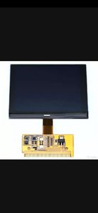

    подскажите пожалуйста какой экран покупать для панели AUDI A6 C5 1999 г.в. 4b0919881a VDO

    Под вторым номером. Себе такой же брал.

    Здравствуйте, скажите пожалуйста,этот именно дисплей подходит в приборку монохром a4b7?
