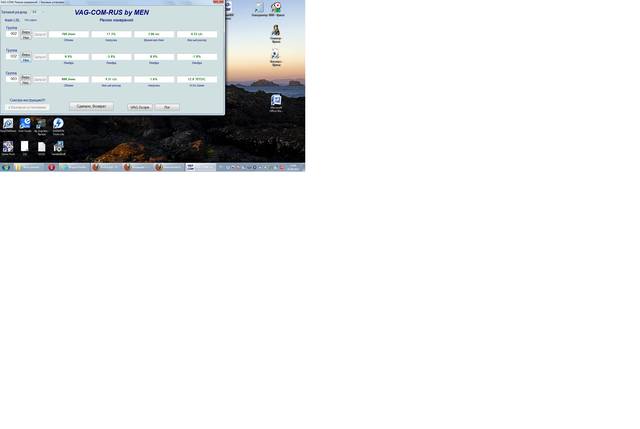

    Ребят,объясните пож.,что дают эти лбл-файлы?
    Вот у меня щас вот такая картина:
    Что изменится после добавления файла?
  10. 052
    052 Водолей
    24 янв 2011
    6.382
    bmx
    У тебя щас "ни один" лэйбл не выполняется программой

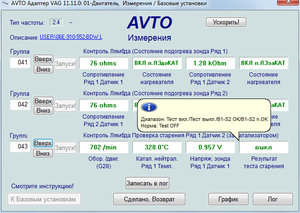

    Добавятся заголовки над блоками измерительных величин, подписи данных под окошками в этих блоках, допустимые параметры в блоках, нормы, величины, нормальные значения, всплывающие подсказки и многое другое. Например так: :nod:
