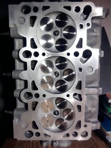

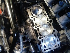

    Почти собрал, всё тормозит прокладка под ГБЦ, не привезли.... :hot: Решил пока ещё раз перебрать ГБЦ, вот одна из последних которые я делал, моя будет такая же.:thumbup:

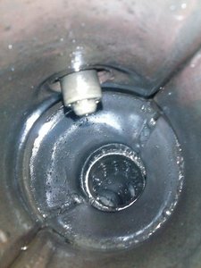

    Нет, удалён и пламегас вварен. Всё аккуратно.

    А4/B6 1.8T 02г
    А то с катализатором при хороших отжигах можно горячку турбины выкинуть - трескается. Кстати, ты её снимал, проверял что с крыльчатками? Чтоб потом сюрпризов не было после сборки - типа не едет...

    Да, турбу смотрел, всё хорошо.
