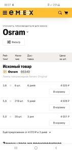

    ну я уже понимаю, что у меня проблема не в лампе, так как она всё же иногда горит, а в блоке розжига. такое может быть?

    Самое простое если одна лампа неправильно горит то просто поменять их местами. Если блок розжига то также и останется, а если сама лампа то значит другая лампа будет плохо гореть.
