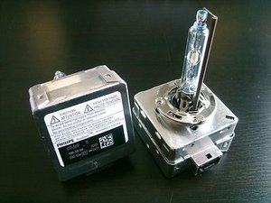

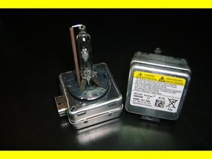

    Кстати у кого какого цвета жопка на лампе, точнее на блоке квадратном к которому прилеплена лампа... Они бывают 2-х типов с желтой плосой сверху и с черной снизу. Кто знает что оригинал а что подделка????

    А4/В8 2.0 TDI
    Вынимал из фары оригинал с завода - сверху желтая...заказывал оригинал - пришла такая же филипс с желтой полоской
