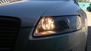

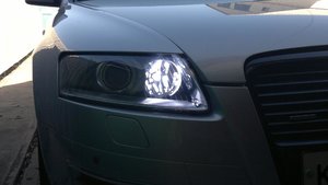

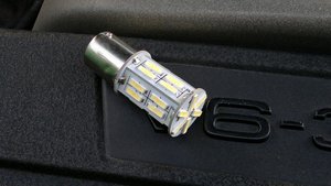

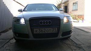

    Вот без всяких доп. сопротивлений. Недостаток периодически помигивает(я так понимаю идёт просто опрос от контролёра, но ошибки не выдаёт).

    Чтоб не помаргивали, кодировку поменяй на другую шнурком. Нет ошибок - такие лампы сейчас в основном идут уже с резистором внутри цоколя либо между led панелей.
    П.с.:У меня вот на габаритах такой свет, как бы "холодный" белый, а на дневных, немного "теплее" свет, но все же намного лучше чем штатный, но в все равно больше нравится в габаритах. Надо бы уточнить сколько в кельвинах у одних и у других. Где та была инфа, чем меньше кельвинов, тем свет желтее, а больше - наоборот.
