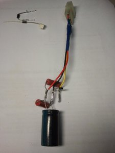

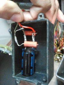

  20. Федор_56
    Федор_56 Участник форума
    18 сен 2014
    366
    А6\с6 AR 3.2 08г.
    #920 Федор_56, 6 ноя 2014
    Вообщем с ксеноном не получилось... Т.к. во всём городе не нашли на 25W(слабый ксенон), а на 35W я не рискнул ставить. 25W под заказ и 100% предоплату и не факт что подключат.
    На работе с айтишником решили сделать схему под диодную лампу и чтоб ошибок не было и чтоб не моргали. ПОЛУЧИЛОСЬ!!!!!! Цена вопроса 200 руб на сопротивления и кондёры. Лампы можете ставить хоть какие и за 40 руб и за 500руб ни та ни другая не моргает и не даёт ошибок. Автомобиль также не нужно перешивать!
