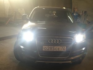

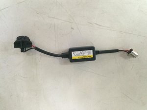

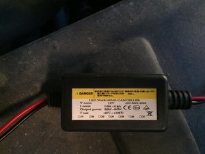

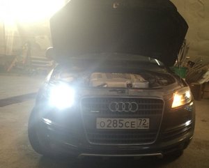

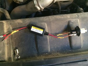

    Здравствуйте!
    Приобрел сегодня для установки светодиодов в ДХО следующие компоненты:
    1. Лампа светодиодная http://dled72.ru/products/avtomobilnaja-lampa-p21w-1156-6w-linza
    2. Обманка для светодиодных ламп http://dled72.ru/products/obmanka-dlja-svetodiodnyh-lamp-p21
    Что не понравилось: цоколь, который на обманке, очень плохо встает в фару, а патрон в радной цоколь. Было принято решение об удалении этих приблуд и замене их на обычные разъемы.
    Что понравилось: очень хорошо светит, ошибок нет, обманка не греется, все поместилось в корпус фары.
    Результат:

    А лампы при включении ближнего моргают или нет?

    Нет, ни чего не моргает.

  15. Алексей 68rus
    Алексей 68rus Живу я здесь
    23 мар 2013
    2.207
    А6 3.0TDI Q 2008
    Обманка точно не греется как утюг? а то ведь и до возгорания не далеко!!!
  16. Федор_56
    Федор_56 Участник форума
    18 сен 2014
    366
    А6\с6 AR 3.2 08г.
    Посути такой же вопрос возник сначало, но потом посмотрел на корпус "обманки" он такой же пластиковый. Если бы грелся, то врят ли бы производитель стал пластик использовать, он бы 100% покорёжился бы... Но это не самое главное для меня, главное чтоб не моргали!!!!

  18. tyumenec
    tyumenec Участник форума
    10 дек 2010
    267
    Q7 4,2 TDI 09г.
    При получасовом тесте обманка нагрелась градусов до 30-35 градусов (по ощущениям, приборами не мерил), что совсем не много. Как было замечено корпус из пластика и в нем нагрева близко нет, чтобы, что-то расплавилось. Тест проводил на не спрятанной в фаре обманке, то есть в открытом пространстве. Честно скажу, что не пробовал температуру, когда обманка находится в фаре. Попробую завтра и тогда уже смогу с уверенностью сказать критично греется или нет.

  20. Федор_56
    18 сен 2014
    366
    А6\с6 AR 3.2 08г.
    Ты прав)))) я хотел сказать, что не критично что будет не внутри фары находиться. Место и так найду под капотом)))) и честно, я бы не рискнул её во внутрь засунуть, так, на всякий случай. Чтоб была возможность открыть капот и рукой потрогать)))
