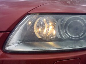

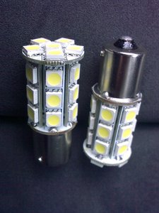

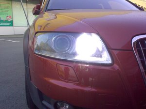

  9. Petr_K
    Petr_K Новичок
    7 мар 2009
    34
    AUDI ALLROAD 3.2FSI 2007г.

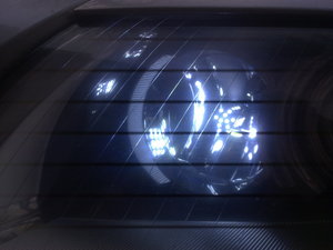

    Понравилась мне эта тема, про лампы дневного света, тем более, я езжу с датчиком света, т.е. днем всегда горят эти большие желтые плафоны, ужас блин.... замарочался, нашел диодные лампы, которые мне понравились SMD 5050 24диода одноконтактные, это вместо лампы P21W. Обошлись 2х440р. доставка 300р. С обманками попал в засаду, там где они есть, их на самом деле нет, или магаз "не алё". Решил ставить резисторы 20ом 15вт керамические, 2х45р. доставка 200р(чип и дип). Приехал к знакомому на сервис, рассказал про свой тююнинг, он мне посочувствовал и работа пошла.:shock: Через 3-4часа я получил желанный белый-яркий свет вместо того уродства:D. Стоило 2000р. Еще мне ксенонки поменяли 2х1200р Philips D2S+. Езжу 2дня, ошибок нет, марганий нет, 3500р нет!

    Нет, совсем не так! Это у тя диоды в габаритах, с этим ваще проблем нет. Такие диодные лампы есть(можно купить в москве) со встроенными обманками. Старые габаритки вынул, диодные вставил и делов... У меня диоды вместо ламп дневного света!

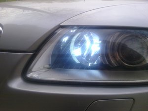

  14. alien31
    alien31 Завсегдатай
    19 июл 2008
    858
    Латвия
    Audi A6 3.0 2013
    ну тогда это

    Спасиб! Что и как паялось я не знаю, делал это электрик. Что и где покупать, резисторы в чипИдип, про магаз с диодами...по правилам форума низя, это реклама. Что касается самих диодных ламп, какие я ставил-написал, но есть еще много вариантов (разные сами диоды, их количество, расположение). Ищите поиском через инет или, действительно, в личку.
    ЗЫ Мне еще надо диоды в габаритки ставить. Те, которые я выбрал не было в наличии....жду...китайцы паяют:)

    Господа! Поясните: о каких круглых желтых лампах идет речь. Специально сегодня рассматривал фару снаружи и увидел только лампы ближнего, дальнего, цветастую поворотов и маленькую габаритную лампу. Значит ее нет в моем авто?
    И второе: почему речь идет только об "обманках" включаемых параллельно светодиодному аналогу той или иной лампы. Пара таких обманок и 40 Вт мощности бесполезно превращаются в тепло, нагружают генератор, т.е. никаких энергосберегающих технологий не просматривается. А никто не прорабатывал вопрос увеличения величин резисторов, включенных последовательно с лампами - датчиков тока потребления, которые обязаны где-то располагаться?

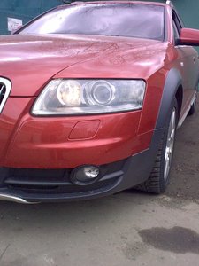

  19. Petr_K
    Petr_K Новичок
    7 мар 2009
    34
    К примеру, посмотрите фотографии моих фар, там четко видна жептая лампа до замены и диодная после.

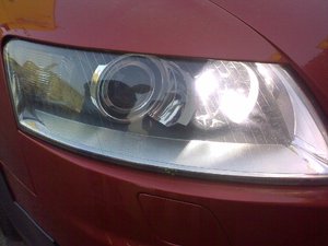

  20. Junior
    Junior Живу я здесь
    20 мар 2009
    2.845
    Allroad 4F трактор
    У тебя вместо этих ламп стоят галогенки 55 Вт на дальний, ибо не биксенон. Диоды я тоже буду ставить, ибо обычные лампы ходят год(40-50 тык при моих пробегах) а менять их еще тот геморой.
