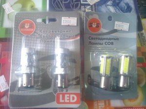

    никто такие не ставил? признаю - тему всю не читал...
    продавец уверяет что ошибок нет и не моргают.

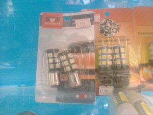

    говорит - эти моргают.
