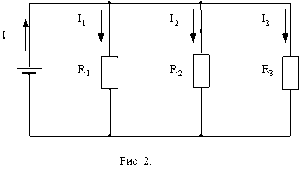

    Все правильно, резистор включается параллельно. Одна нога на минус, другая на плюс. При параллельном соединении проводников величина, обратная сопротивлению цепи, равна сумме обратных величин сопротивлений всех параллельно соединенных проводников.
    Дело в том , что у лапочки накаливания при нагревании нити накаливания, сопротивление возрастает и намного больше становится, чем у выключенной холодной.
    ИМХО БК сечет перегоревшую лампу именно по изменившемуся сопротивлению, которе при перегоревшей лампе бесконечно максимально, так как цепь размыкается.
    PS: Формула параллельного соединения проводников и схема:
