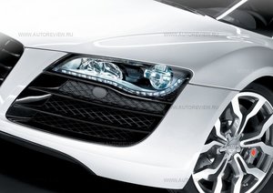

    Не совсем так. В галогенную оптику диоды не подходят.
    Нужен спец. источник для диодов, то есть фара совсем другой конструкции.
    Немножко теории :
    На мой взгляд на данный момент лампы использующие в качестве источника света светодиоды не получится использовать для замены галогеновых и ксеноновых ламп в традиционных фарах.
    Это связано с конструкцией таких ламп - из-за невозможности создать в настоящее время светодиодную лампу аналогичной галогеновой и тем более ксеноновой лампе световой мощности с точечным излучателем света из-за температурных ограничений (см.информацию ниже)
    По светодиодам: поток галогеновой лампы 55 вт составляет порядка 1550 Лм , при отдаче светодиода 100лм\вт (это очень хороший показатель) требуется мощность диодной лампы не менее 16 вт , такие диоды-это сборки и это уже не точечный источник света, поэтому требуется индивидуальная оптика. Следовательно, фара на светодиодах -это индивидуальное неуниверсальное изделие и всякие светодиодные лампы , имеющиеся в продаже - жалкое подобие качественных изделий и никогда не смогут светить как они. единственно возможный вариант применения самодельных источников- в фарах дальнего света , причем мощность конкретно диодов должны быть порядка 20 Вт . Один из оптимальных вариантов - три последовательно соединённых диода Z-Power LED P7 с линзой на 10-15 градусов( лучше овальной) с ШИМ-блоком питания на 10-15 Вольт дадут 2100-2500 Лм , но требуется хорошее охлаждение.
    Взято отсюда :http://ffclub.ru/topic/180085 Кстати интересно описано. И про Ауди с родными фарами на диодах есть :
    Фары — полностью светодиодные, совместной разработки фирм Audi и Magneti Marelli. Для Audi R8 V8 они с прошлой весны были опцией за $5600, а у R8 V10 дневной, ближний и дальний светодиодный свет — уже «в базе». В каждой фаре 54 светодиода, причем ближний свет, как и во многих обычных фарах, работает по прожекторной схеме, а дальний — по рефлекторной. Если ранние светодиодные фары, например, на концептуальном кроссовере Audi Pikes Peak, по светоотдаче серьезно уступали ксеноновым — 18 люмен/ватт против 80 люмен/ватт, то светодиоды R8 с отдачей 100 люмен/ватт их уже превосходят. Причем спектр их свечения, который характеризуется цветовой температурой, практически совпадает с дневным светом — 6000 К против 4000 К у «ксенона» — и меньше напрягает глаза. До сих пор одним из главных препятствий на пути создания полностью светодиодных фар было охлаждение диодов, но теперь эту проблему решили за счет встроенных вентиляторов. И весит фара R8 немного — меньше пяти килограммов. Любопытно, что с переходом на полностью светодиодные конструкции из фар исчезнут поворотные механизмы — их функции будут выполнять дополнительные диоды. А фары R8, кстати, лишены и корректоров — жесткая подвеска сохраняет их уровень постоянным. Кстати, в Америку R8 V10 будет поставляться с обычными фарами, пока там не примут соответствующих «светодиодных» законов
    кстати, плюс многоточеченого источника - фара при выходе из строя одного из них будет продолжать светить, но с меньшей отдачей в один из секторов. В отличии от фар с одним источником, который для галогенок либо светит, либо нет, без промежуточных стадий.
