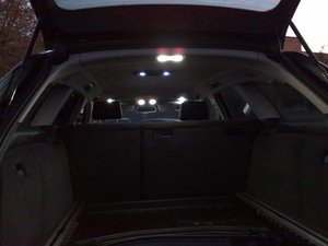

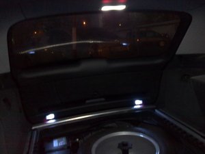

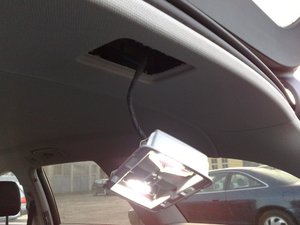

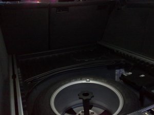

    Сзади багажник + крышка багажника.

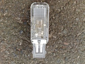

    Используемые лампы :
    С10W 41 мм - 2 штуки ( освещение багажника ) на 7 фотке.
    W5W - 2 штуки ( сверху в крышке багажника ) на 8 фотке.

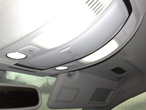

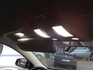

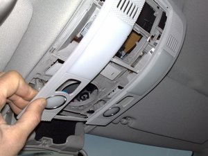

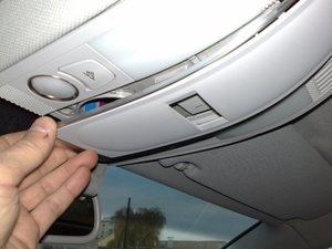

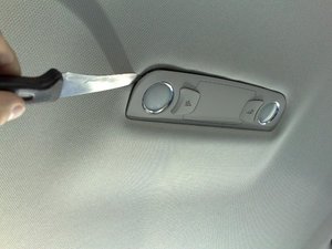

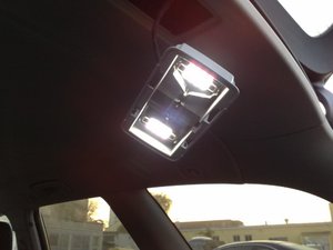

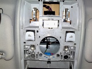

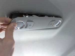

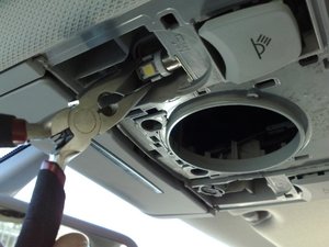

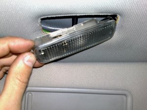

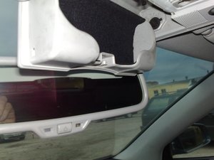

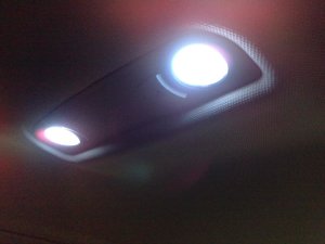

    Передняя подсветка водителя и пассажира :
    Используемые Лампы:
    С10W 41 мм - 2 штуки ( основная подсветка )
    Т4W - 2 штуки ( для чтения )

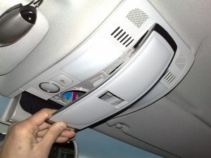

    Сначала открываем отсек для очков ( см. 1 фото ), он выдвинется и можно будет пальцами зацепиться за край рамки.
    Тянем вниз и выщёлкиваем среднюю рамку ( см. 2 и 3 фото ).
    Так же цепляемся пальцами и потихоньку вытягиваем основную рамку ( см. 4 фото )

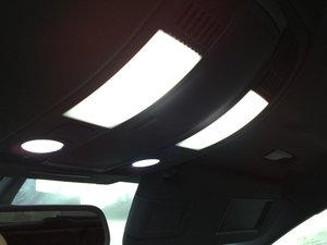

    Получается вот так ( см. 5 фото )
    Меняем обычные лампы на диодные и собираем всё назад.
    Всё вытягивается легко, никакой инструмент не нужен. Держатся рамки на маленьких пластиковых защёлках.
    Главное что бы весь этот пластик был комнатной температуры. Можно натопить салон.

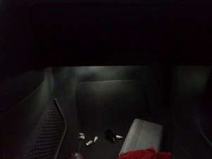

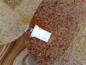

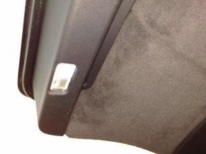

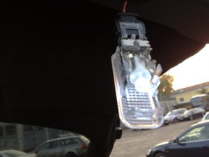

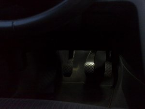

    Подсветка низа передних дверей + освещение для ног : (сзади освещения для ног, а так же освещения низа задних дверей у меня нет )
    Используемые лампы:

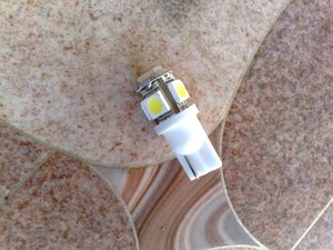

    В ноги - W5W на 5 диодов - 2 штуки.
    В двери - W5W на один диод - 2 штуки.

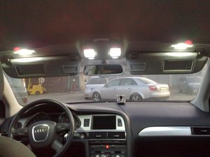

    Подсветка задних пассажиров:
    Т4W - 2 штуки.

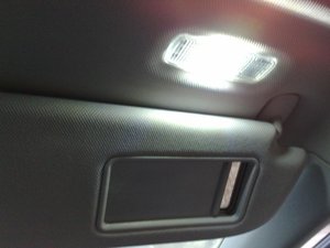

    Освещение зеркал в козырьках :
    С5W 35 мм ! - 2 штуки.

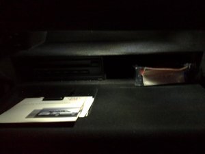

    Освещение бардачка
    W5W - 1 штука.

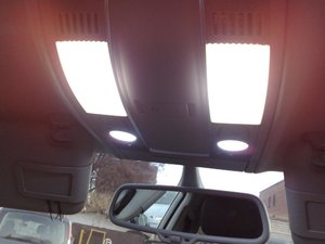

    а где брал все енто освещение и дай фотки в темноте как все это светит

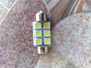

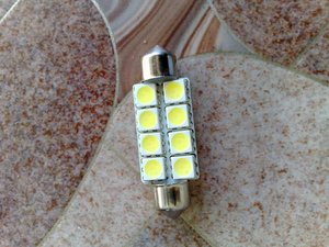

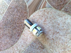

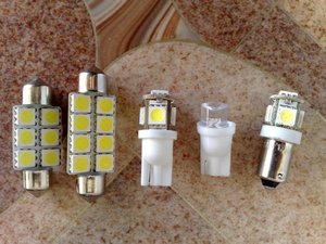

    Подскажи пожалуйста, в этих лампах есть встроенный резистрор или нет? Просто я нашел вот это http://hofar.en.alibaba.com/product...Free_CANBUS_5_LED_T10_W5W_Sidelight_Bulb.html
    и там утверждается что типа нет ошибок на шине CAN и резистор защищает светодиод. Хотя CAN не контролирует эти лампы... она контролирует только лампы связанные с безопасностью
  14. Deniss79
    Deniss79 Живу я здесь
    7 май 2008
    1.474
    Ауди C6 3.0TDI2008
    Резистор в них точно есть, (даже на фотках видно), я себе такие поставил в габариты - ошибок нет!! Светят бело-голубым

    Vodorod выложи лучше фотки как все это хозяйство светит!!! Ты себе диоды везде вкорячил!??

    Во всех автомобильных диодах есть резистор .
    Если резистора нет, значит диод на 3 вольта.
    Правильно. Это диод с обманкой. Подходит для внешнего освещения.
    Но зачем их пихать в салон я не понимаю... ?
    Не резистор защищает, а стабилизатор напряжения...
    САN в салоне не контролирует.
    Блок комфорта салон контролирует.
    Все лампы внешнего освещения.

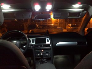

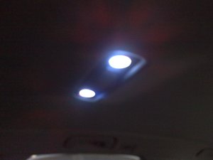

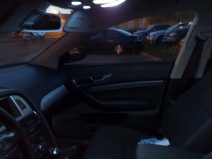

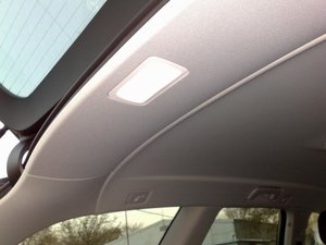

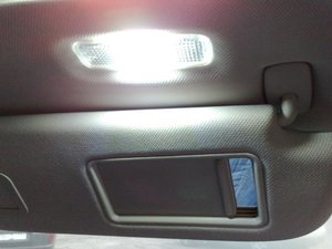

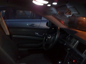

    Преимущества светодиодов :
    1. Намного меньше потребление тока ( раз в 10 наверно, точно незнаю ).
    2. Не выделяют тепло ( не нагревается пластик и не желтеют стёкла от температуры ).
    3. Цвет свечения - дневной, а не жёлтый ( получается бело-голубой ).
    4. Больше яркости (ярче, чем лампы ).
