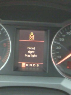

    sou, напишите дословно по английски или приложите фотку... уже становится интересно...
  20. sou
    sou Живу я здесь
    24 окт 2008
    2.565
    отечественный таз
