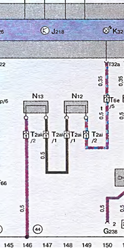

    [​IMG][​IMG]
    пс. возле колеса есть что то квадратное черное куда заходят провода датчика износа колодок и выходят в салон мб и сопротивление :), но как показала моя практика вроде роли не играло. замкнул провода, БСК думает все ОК

    НЕ ОН,извиняюсь,смотрел в с этого форума скаченый файл с распиновкой приборки,там и показывало синий и пин №2,щас глянул в елса,там показывает что в этот контакт и приходит чёрнозелёный,но это + сигнал правого поворотника.Провод колодок приходит на зелёную фишку пин №7,цвет как и ранше коричнегозелёный.
    про то что делать,вариянт второй,надо чтобы приборка получяла минус в этот контакт.

    #36 борт_239, 26 окт 2012
    мне вот так же ответили по весне,http://www.audi-club.ru/forum/showpost.php?p=6356630&postcount=172
    я всю приборку рассмотрел и прозвонил в поисках этого провода, не нашел, и сделал как написал выше)))))

    Вот значит есть два типа разводок,даже на фото постом выше обозначено Т32/2 что есть синяя с пином №2,а на моей фотке Т32а/7 что есть зелёная с пином №7,так вот где у меня колодки,там у вас правый поворот и наоборот.Дело в том что переделывая праворульки поменял немало приборок и неразу небыло чтобы неработали поворотники,а так должно было быть если попалась бы приборка с другой разводкой,это и было причиной моей ошибки.
