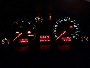

    Вчера, копаясь с шнурком, адаптируя климу, заодно сделал тест исполнителей приборки (ММать её). Чет как то совсем мало у меня ламп горит. Так и должно быть?
    1999гв, автомат, квака, двигатель APS
    Почему при тесте не загорелась лампа сигнализации дальнего света? Или зеленый цвет габаритников меняется на синий при включении дальнего?

    А когда зажигание включаешь тоже? 6 лампочек которые над температурой воздуха не загораются?, они вроде тоже должны?

    нифига не горит, только epc, иммобилайзер и генератор.
    Я вчера разбирал на половину панель, но не до такой степени что бы увидеть светодиоды и дырки на шкалах под лампы как на твоей фотке в начале темы

    Там по середине должны гореть при включении зажигания: износ колодок, давление масла, бензоколонка, перегрев охлождайки, неисправность тормозной и ещё что то!

    вроде если ошибки по этим системам то на бортовике пиктограммы вылазят - колодки желтая и красная, уровенть тормозухи, незамерзайки, антифриз, уровень топлива и т.п. Отдельно лампочки с такими символами точно не горели никогда.
    Вот только... сейчас не помню, вроде лампа АВС была (сейчас у меня авс отключена и стоит перемычка в разъеме что бы пиктограмма на загораживала БК). Но вот горела ли лампа в дополнение к БК или нет. Но суть не в ней, интересуют остальные лампочки. Не просохатить бы какое-нибудь предупреждение если лампа сдохла или выкушена прошлыми юзерами.

    да я вот пытаюсь спросить, может кто-то знает, что конкретно должно загораться при тесте? А то лишний раз нет желания в приборку лезть. Мож у кого из читающих год и модель похожие

    реально у тебя мало загорается. что у тебя вообще при включении зажигания происходит на приборке?
    где твои значки которые должны гореть:
    - абс
    - эйрбег
    - ручник
    - темпер ОЖ (левая верхняя из 6 окошечек)
    - бензоколонка (правая верхняя)
    - масленка (левая нижняя)
    - тормозная с восклиц знаком (средняя нижняя)
    судя по твоему фото у тебя не бизнес седан а какой-то примитивный авто где даже на сигнальные лампочки пожлобились производители...

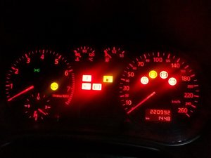

  14. Wallace
    Wallace Живу я здесь
    5 июн 2013
    1.731
    A6Q/01,2.4,AT,sed
    вот что загорается на А3 где приборка без Экрана а пиктограммки только.
    это в самый первый момент поворота ключа. как только пиктограммки в окошках гаснут зажигается экран с показателем наружной температуры
