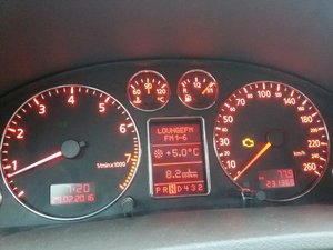

    есть такая пиктограмка. загорается даже иногда.
    вот сегодняшнее фото. с прошлой недели как загорелась. ошибка по шнурку выдает по "выхлопу". в чем там суть не выяснял. уже наверно раз 4 за полтора года выскакивает. раз желтая, то на серьезные проблемы не тянет. не знаю отчего она еще может зажигаться кроме выхлопа. бенз кстати евро5 только в неё заливается. вряд ли с ним связано. может потому что стронгеры стоят уже при покупке.

    Так называемый чек реагирует на лямбды, состояние катов и на пропуски воспламенения, т.к. с катами у тебя вопрос "решён" радикально, то остаются лямбды и пропуски, по пропускам у тебя проблем как я понимаю нет, стветственно остаются лямбды, у тебя их 2 или 4?как я полагаю исходя из года выпуска авто, возможно что их 4, соответственно при замене катов на стронгеры (пламягасители, ну или предварительные резонаторы, кому как удобно) задние лямбды либо отключаются программно, либо путём установки под них обманок (втулки "поднимающие" рабочую часть лямбд выше и тем самым выводя их из рабочей зоны выпускных газов), далее возможны несколько вариантов причин срабатывания чека из за лямбд:
    1.если лямбды отключены программно, то возможно это было сделано не совсем корректно и иногда при определённом положении звёзд это даёт повод к возникновению ошибок и соответственно включению индикации "чека",
    2.если лямбды отключались посредством установки обманок, то возможно обманки были подобраны не совсем корректно и опять же по стечению обстоятельств (звёзды так сходятся) это приводит к включению "чека",
    в любом случае причину возникновения индикации можно глянуть шнурком.
