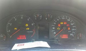

  15. demonz
    demonz Живу я здесь
    18 янв 2011
    1.216
    Тверская обл.
    А6/С5 2.8Q;00палка
    На, лови..
  16. RUSISH
    RUSISH Живу я здесь
    13 окт 2012
    1.268
    всегда VAG
    это в режиме тест?это не показатель,в работе не разу не видел.на фото приборка от 99 года.до 99 наверно точно не было.
