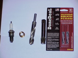

    Ну вот мой "наборчик"....

    - Не понял зачем фреон
    - как ты собираешься пылесосом камеру чистить?
    - про клей - подумай про температуру

    Фреоном просто продую(R-22, есть немного)
    на пылесос надеваю трубочку(диаметр 5-8 мм) и чищу
    толщина ГБЦ около 10мм(в районе свечки), даже если эта гадость застынет на 2-3 витка то футорка зафиксируется.

    Зачем фреоном-то? Не понял...
    ПРосто потому, что "есть немного"...?
    И вообше продувка только разгонит стружку по периферии, толку 0.

    Ну вот и всё! Времени заняло 1 час. Расверлили(шуруповёртом), нарезали, выдули(фреоном) стружку, на футорку налили анаэробный фиксатор резбы и завернули вместе со свечкой. Сначала немного "сифонило" - подтянули и всё ок.
