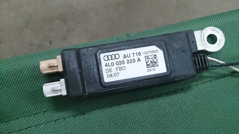

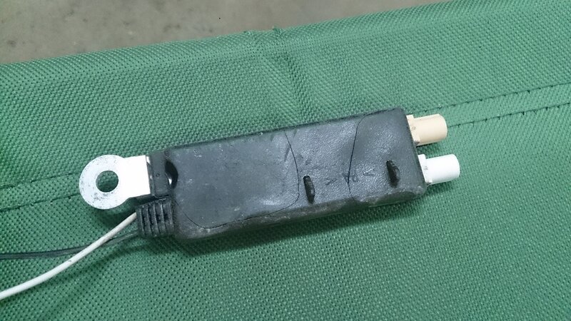

    Меняй усилитель антенны который в спойлере. Они трескаются и туда попадает влага.
    Номер от дорестайла

  4. Virtuoz

    Эти блоки бывают с одним штекером или с двумя, в зависимости от модели, во общем смотреть нужно

  10. Virtuoz
    Virtuoz Живу я здесь
    29 ноя 2011
    1.345
    Audi Q7 3.6

    Купил такой у официалов за 6500 российских тугриков, выглядит как китайский, обмотал прочно целофаном и скочем - 9 мес. полет норм.
