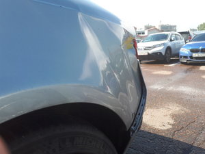

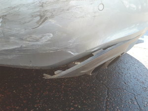

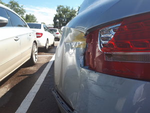

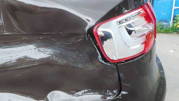

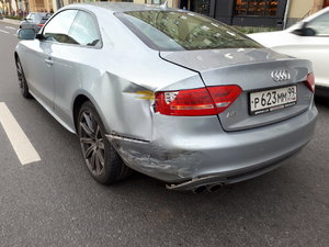

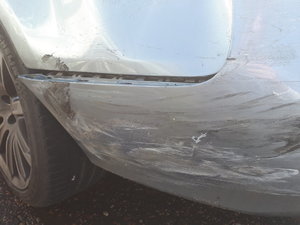

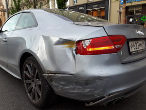

    Уважаемые Аудиводы, вчера приключилась с моей первой машинкой, которую я холил и лелеял, пылинки сдувал, беда: сильно въехали в левое заднее крыло. Фотографии прикладываю.
    Насколько понимаю, заднего крыла как такого нет, есть некая цельная боковая рама? Очень не хочу что-то вытягивать, рихтовать, резать и шпаклевать - ибо до этого момента тачка была в идеале и хочу, чтобыона оставалась такой же. Ибо машину свою безмерно люблю.
    Поэтому прошу у Вас помощи - не могли бы пояснить, как ремонтировать подобные повреждение заднего крыла? И сообщить номер боковой левой рамы (заднего крыла). На дилере затруднидись дистанционно ответить - можно ли заменить боковую часть.
    Ауди А5 купе 2011 года. Кватро.
    Буду безмерно благодарен за Вашу помощь. А еще,если есть ХОРОШИЕ проверенные мастера покузовному ремонту, которым можно доверять, как себе - также буду благодарен за контакты.

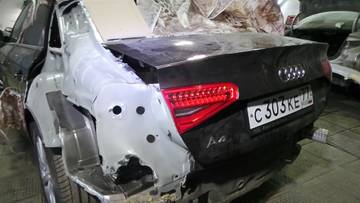

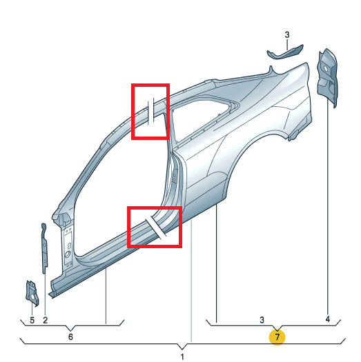

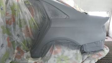

    Конечно же есть такая деталь и вот так она выглядит:
    Данная деталь новая есть по наличию.
    Красным выделены места будущей сварки, там будет слой шпакли - от этого никуда не деться, остальное все крыло будет в заводской толщине.

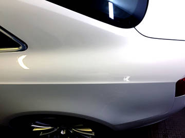

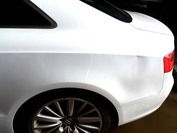

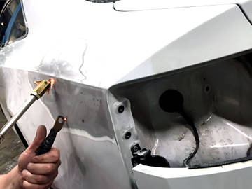

    В Вашем случае лучший вариант - конечно же замена, в более простых можно рихтовать, например:

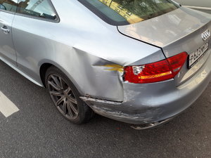

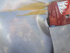

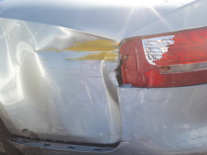

    А вот этот вариант как раз Ваш что мы делали:
