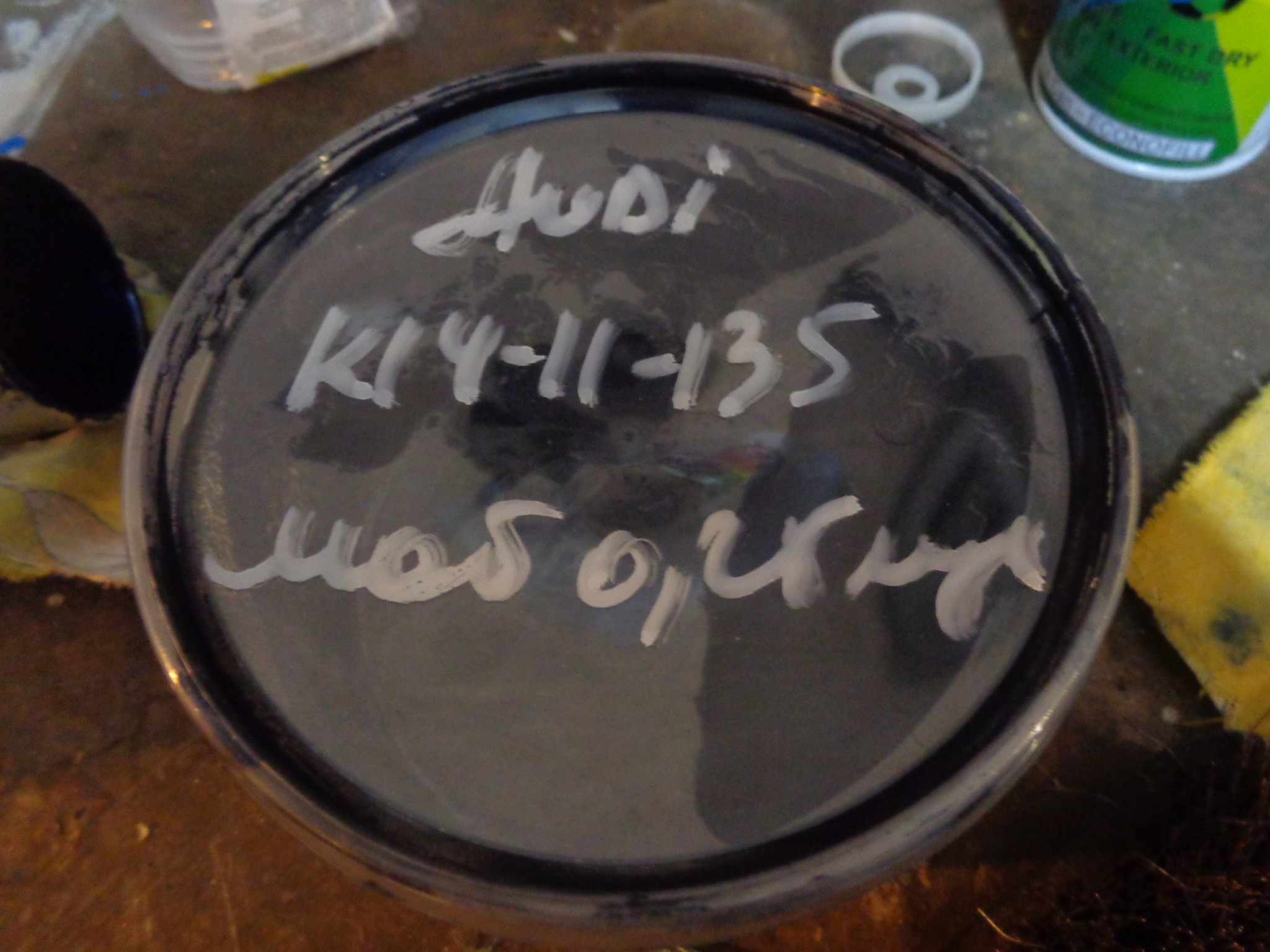

    Беда в том,что цвет(оттенки) красок по одному и тому же коду у всех производителей разные,причем весьма заметно.Поэтому надо было взять с собой кузовную деталь в родной краске,типа лючка бензобака,и сравнивать с образцами кода из "веера" каждого производителя,после выбрать наиболее соответствующий.Не знаю как у вас,а у нас есть такая фишка как подбор краски из "архива"Продавец выносит крашеную пластинку твоего кода,этот цвет кому то уже подбирали и его состав и бренд производителя у них записан в компе.Если оттенок тебя устраивает,то они делают точно такой же,при этом не берут доп плату(у нас 20%)за подбор.В дальнейшем можно приходить к ним и докупать краску с этим цветом,показывая им их "местный"код.Вот,к примеру,была подобрана мобихел из архива,код Q5/Z5L и записан у продавца так: [​IMG]
