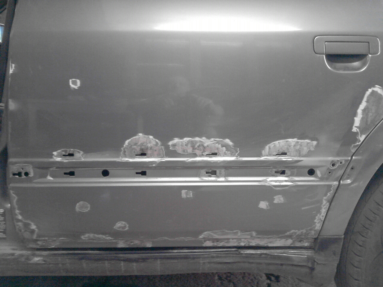

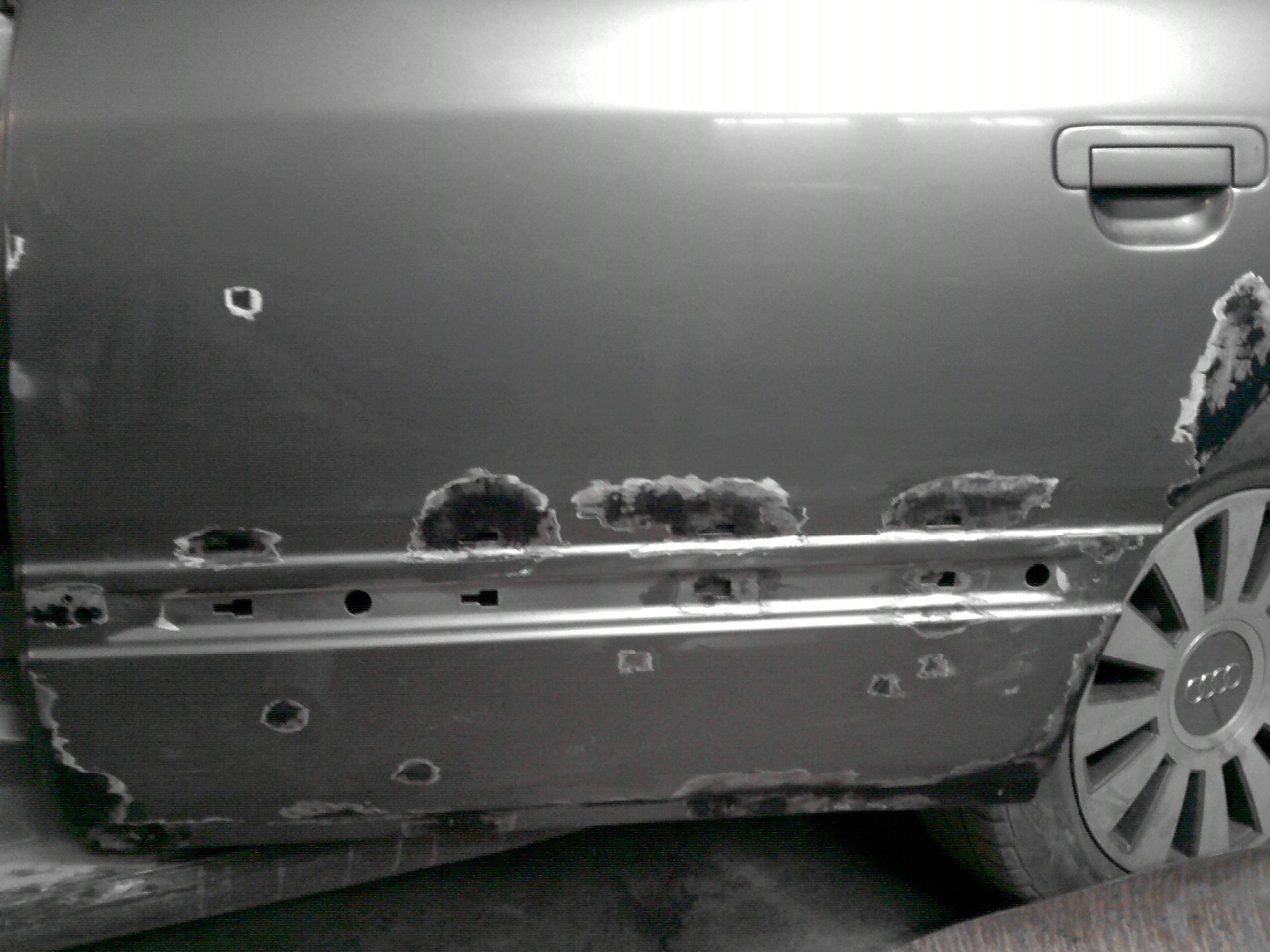

    Вобщем, взялся за одно, захотелось подправить остальное...
    Там где отколупнулась краска начало ржаветь - зачистил эти места.
    Сначала хотел баллончиком покрасить на грунт, чтобы остановить коррозию, народ отговаривает - нормально не получится. Место под молдинг заржавело за пару дней)
    Что на этом этапе лучше делать дальше? )))
    Кто решал такую засаду с кузовом?))

    А отдать что бы сделали?покупать материал не дешевле будет

    искать дверь (филенку) б/у в цвет. и просто поменять.

    Зачем менять? Там все хорошо. Просто после шкурения пошел дождь и низ покрылся желтым налетом. там с металлом все норм....

    потому что лучше не тронутая шкуркой родная филенка чем что либо кроме нормальной новой грунтовки/покраски/лак
    ты же ведь не собираешься филенку красить основательно и недешево?

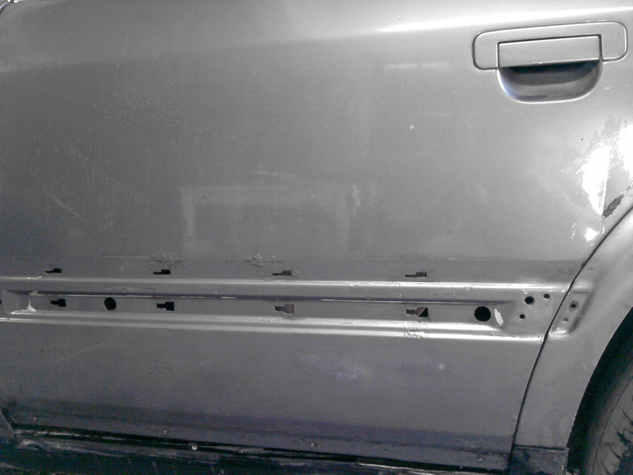

    Именно места под нижним молдингом, я делал так:
    1. Зачистил мет. щёткой (дрель, ушм)
    2. Обработал цинкарём
    3. пункт 1 повтор (короче пока весь металл не стал беленьким)
    4. Задул тоненьким слоем кислотным грунтом
    5. только он заматовел (в тепле где-то5-7мин) залил эпоксидным грунтом
    6. заматовал
    7. загрунтовал обычным грунтом
    8. замыл
    9. покрасил :thumbup:

    Кто научил кислотник эпоксидником перекрывать?его только акриловым перекрывать и то минимум через 30мин

    Было дело, давали такой совет мне :nod: Я думал эта эталон покраски корозийных мест :hot: благо эпоксидника было очень мало, поэтому при покраске своей, поневоле перекрывал кислого обычным грунтом :shuffle: но 30мин. не выдерживал )

    Зачищаешь металл до блеска,далее наносишь вот эту фигню,кисточка там уже приколхожена к крышке.Далее грунтуешь либо акрилом ,либо эпоксидником(ну если нет желания доводить до заводского состояния) .Я так понимаю,что задача состоит в том,чтобы все сделать своими руками,дешево и без наличия инструмента,типа компрессора краскопульта.Вообщем все выполнимо.
    http://www.troton.eu/ru/produkty/additional_products/other_products/rust_filler.html
    Вот так у меня выглядела дверь
    перед "вскрытием"
    это после
    после мех.зачистки кажется,что ржавчина удалена
    Но стоило нанести rust filler,как он"обнаружил" скрытые очаги коррозии(измением цвета)и вступил в реакцию по ее нейтрализации.
    Ну,а далее шпатлю,грунт,базу,лак и выход в свет:nod:
