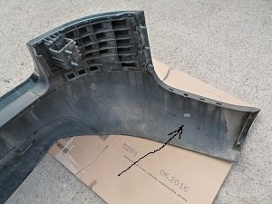

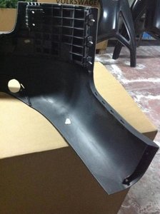

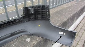

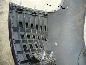

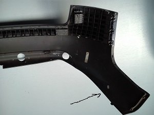

    честно говоря не вдавался в текст. просто в одном месте примерно одинаковый стикер как в магазинах клеют с ценами или кодами. фигурный. и он на б/у может быть а может и слететь уже или его продавцы перед продажей счищают для красоты. но на новых оригиналах точно должен быть. у меня на старом с машины также есть. и на новом.
    вот фотки для понимания. состояние стикера различное. и я только про дорестайл пишу. по рестайлу не изучал бампера совсем.
    по поводу губы. так я считаю что на дорестайле губа в оригинале под покраску не бывает. там сам пластик фактурный и в цвете идет уже нужном (такой же как брызговики и молдинги). и на самом деле с помощью краски невозможно повторить цвет и фактуру поверхности одновременно губы такой (я с автомалярами общался) будет всё равно видно что красилось а не с завода, а вот в рестайле где губа в цвет кузова она и должна быть соответственно под покраску.

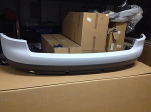

    да вот пример оригинального бампера грунтованного с дырками сарай дорестайл. у меня точь такой куплен , только для седана.
    http://www.ebay.de/itm/Paraurti-pos...621155?hash=item4af9912de3:g:bNsAAOSwxYxUuTM9
    так на фото в описании внизу видно что наклейка есть также. не знаю что на ней. я смотрел но ничего не придумал. какой-то технологический момент возможно. может наклейка типа "ОТК пройден" :wink:
    ну и видим во что они упаковывались.
