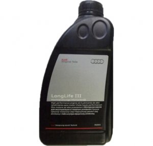

    вот такое

    лью такое
    http://www.motor-oils.ru/?show=item&id=2675
    уже три замены через каждые 10000км, жор примерно 200-300гр., не доливаю..

    Кастрол эдж он же(Лонг лайв 3) 5w30 только колец на нем не нарисовано.
